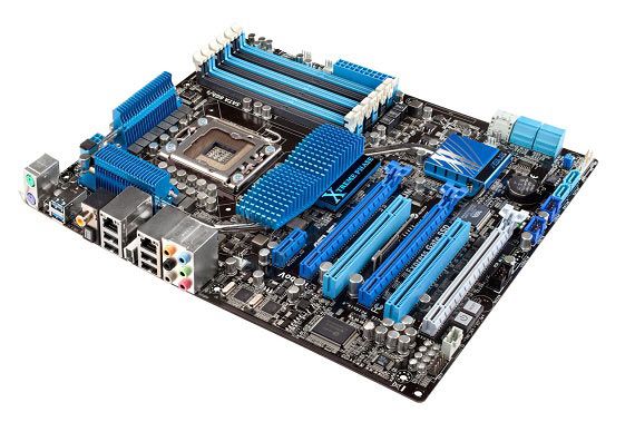

Предположим что на мамке нет лпт...
Как то вот так...

Ну тогда "Ой прости дядька засранца!"
Но с этого надо начинать, а то на картинке здоровый тауэр...
Какое это имеет отношение к его начинке?
И размер платы не говорит о том, что на ней есть лпт.
