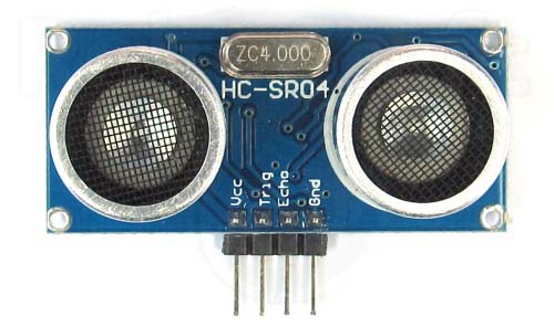

кстати коллеги на работе загрузку бункера предложили мерить ультразвуком.. попробую сегодня
ПО ПОДРОБНЕЙ МОЖНО ПРО БУНКЕР И УЛЬТРАЗВУК.

купил карданный переходник и отдал токарю
ультра звук такой хочу покрутить. поставить на верхушке бункера и смотреть в низ.

вчера паяль дальномер ультразвуковой. нормуль. для мой задачи вполне сносно.

Sanya - нет не хочу. только для себя. допустим процесс создания 1кг нити занимает 4ч. я хочу не сидеть все 4 часа и смотреть все ли нормально - просто смотреть на телефоне и заниматься другими делами
