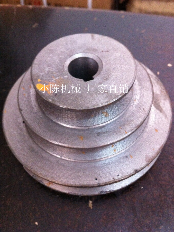

Михаил М, меня сильно беспокоит что у меня движек на 70 оборотов. Вы один говорите что это норм для 1.75, а все остальные говорят что 12 об норм... дособрать и проверить все не успеваю. снял всю электронику... начал монтаж пока по новой. борьба за компактность

Если оборотов много или мало, без больших потерь можно подобрать шкивы или звездочки для понижения или повышения оборотов. Не покупать же теперь другой редуктор. Тем более вы и так потратились хорошо.
Например использовать вот такие шкивы
И можно будет выбрать три режима скорости а дальше уже регуливать вашей электроникой обороты.

можете рассказать в чем суть шкифа. не пойму куда его присабачивают в редкуторе

555 очень схематично)))))

звездочки можно велосипедные, многоскорстные

да, звёздочки даже лучше будут, при использовании ремня есть риск,что последний будет проскальзывать, т.е. нужна натяжка -> доп. крепления и т.д., с цепью в этом плане проще.

fsdb, у Вас же частотник, можно понизать обороты частотником, да мотор будет греться при этом, ну и ладно, охлаждение (доп. вентилятор) Вы уже к нему приделали насколько я помню. Запустите, отладите режимы, и определитесь с передаточным числом, либо поменять редуктор, либо поставить понижающую пару шкивов или звёздочек, либо оставить как есть ибо работает))) и всё.
