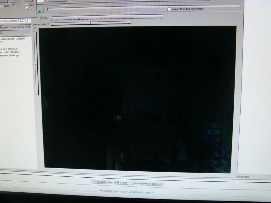

Ч/б камеры 00-х были именно на CCD-матрицах.
Про "мыло", возможно, я не совсем правильно выразился. Имеется в иду, что при НЕидеальных условиях съемки (в первую очередь - недостаток освещения), "малопиксельная" CCD покажет гораздо более информативную картинку, чем все остальные, вместе взятые.
Вот сравнивал IMPREZA IM-CM1006 (570твл, 30$) с той самой Logitech B905 (1600х1200, оптика Carl Zeiss, автофокус, все дела, 90$)
Первая на разных уровнях освещенности :1, 2, 3
И вторая, при (я гарантирую это :) тех же уровнях : 1, 2, 3
Я понимаю что аналоговая матрица даст лучшую картинку при плохом освещении, но прогресс не остановить и уже не за горами 8К. А проблему ночной съемки, можно решить при помощи ИК подсветки
