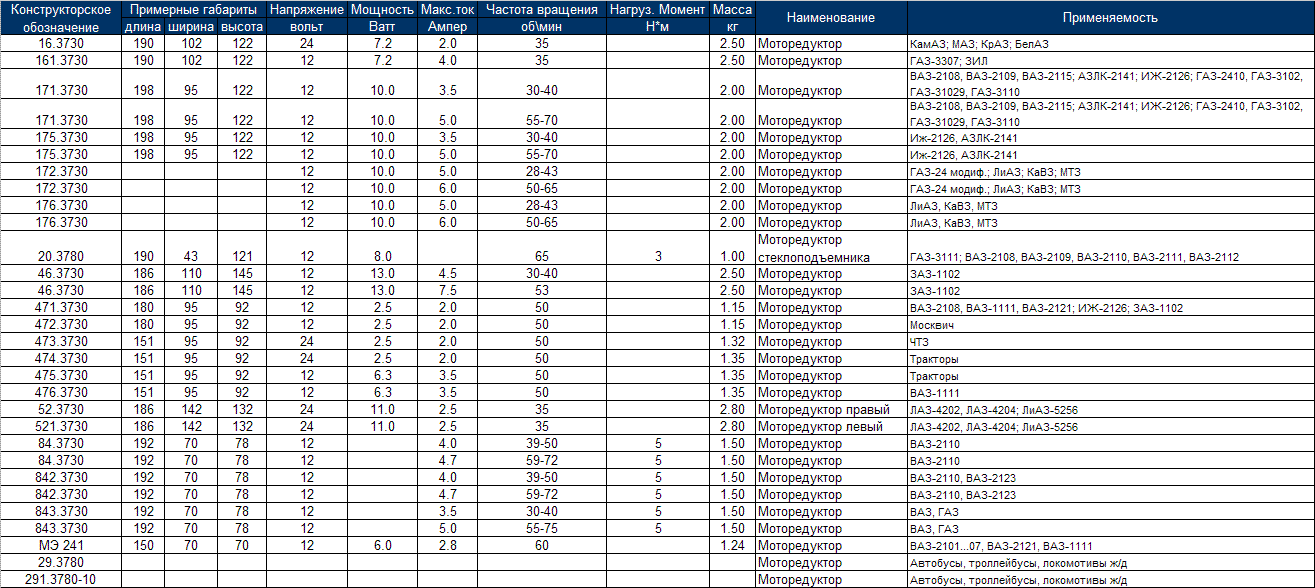

Всем привет! Что Вы загоняетесь с шаговиками? Мой экструдер обошелся в 100 баксов - весь!!!. Редукторы с наших тазиков работают на ура. Длинна горячей части 70 мм,шнек заканчивается перед нагревателями, что бы гранулы успевали плавится, температура 200 градусов и вот вам 1кг/4часа. Пока шнек был в горячей зоне-производительность была еще выше, обрезал для снижения нагрузки на движок. Испечатал своего пластика уже 4 кг - доволен как удав .

Сообщение от alexei7805_ Посмотреть сообщение
ПРОСТИТЕ, ПО КОНКРЕТНЕЙ О РЕДУКТОРАХ.
С КАКИХ ТАЗИКОВ?.

По умолчанию Re: Изготовление прутка для 3D принтера
Дворники для лобового стекла
Сообщение от Admin Посмотреть сообщение
ПОНЯЛ. КАК РАЗ СИЖУ ИХ ПОДБИРАЮ)).
ВОТ ЧЕГО НАШЕЛ, МОЖЕТ КОМУ ПРИГОДИТСЯ.
http://roboforum.ru/download/file.php?id=4449&mode=view
http://avtocom.com/catalog/group/3730.htm
Я ВОТ ЧТО ТО НЕПОЙМУ. СРЕДНЯЯ МОЩНОСТЬ МОТОРЕДУКТОРА 12 Вт.
А НА ЭТОЙ ШТУКЕ 45Вт НАПИСАНО, ТАК ЧТО ЛУЧШЕЕЕ?????
http://zp.prom.ua/p23355114-reduktor-motorom-dlya.html
