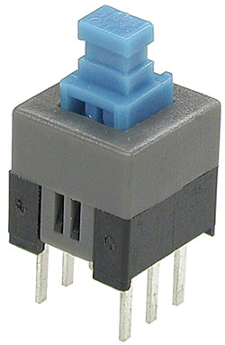

Завтра должен получить железо, так что начиная с выходных смогу экспериментировать с железом. Как оказалось, что даже в таком городе как Уфа нефиксируемые выключатели не на каждом углу продаются
