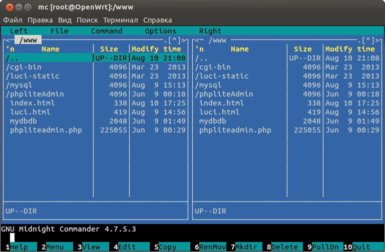

Вот так выглядит корневая папка сервера:
luci.html - это файл люси.
index.html - это файл основного сайта.
lighttpd.conf

так я и заходил по адресу люськи, но меня перекидывает автоматически на cgi-bin/luci
