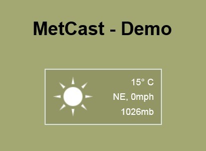

Информер погоды
Можно приделать свои иконки.
Например, такие.
